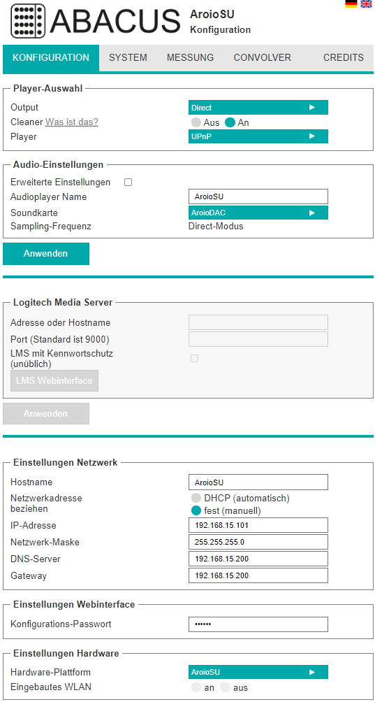

Werte Aroio-Freunde,
seit vielen Jahren betreibe ich den AroioSU zu meiner vollsten Zufriedenheit über LAN-Kabel. Das Ario-System hat die Versionsnummer 5.10 und sollte damit auf dem neuesten Stand sein.
Nun möchte ich den AroioSU an einem neuen Ort betreiben, an dem nur WLAN verfügbar ist. Dazu habe ich mir den von Abacus empfohlenen WLAN-Stick tp-link TL-WN823N beschafft.
Leider klappt die Einbindung gemäß Hannos Anleitung weder ohne noch mit Kabel. Ohne Kabel baut sich das Aroio-Netzwerk "AroioAP" nicht auf und mit Kabel fehlt mir im Aroio-Webinterface schlichtweg der Button [jetzt suchen]:
Screenshot 2024-02-22 184421.png (63.84 KiB) 27647 mal betrachtet
Was mache ich falsch?

Wenn ich das auf dem Screenshot richtig sehe, wird der Wlan-Adapter nicht erkannt, oder ist nicht angeschlossen.

ja, das hat mir Hanno Sonder telefonisch ebenfalls mitgeteilt. Wir werden nun kommende Woche per Fernwartung schauen, woran dies liegen mag.

Da ist eine "feste IP-Adresse" eingegeben, das muss ausgeschaltet werden dann wird es gehen.

Danke für den Tipp. Ich werde das ausprobieren und anschließend berichten.

Danke, das war die Lösung des Problems. 👌👌👌
Wieder was gelernt: WLAN funktioniert nur mit DHCP!
