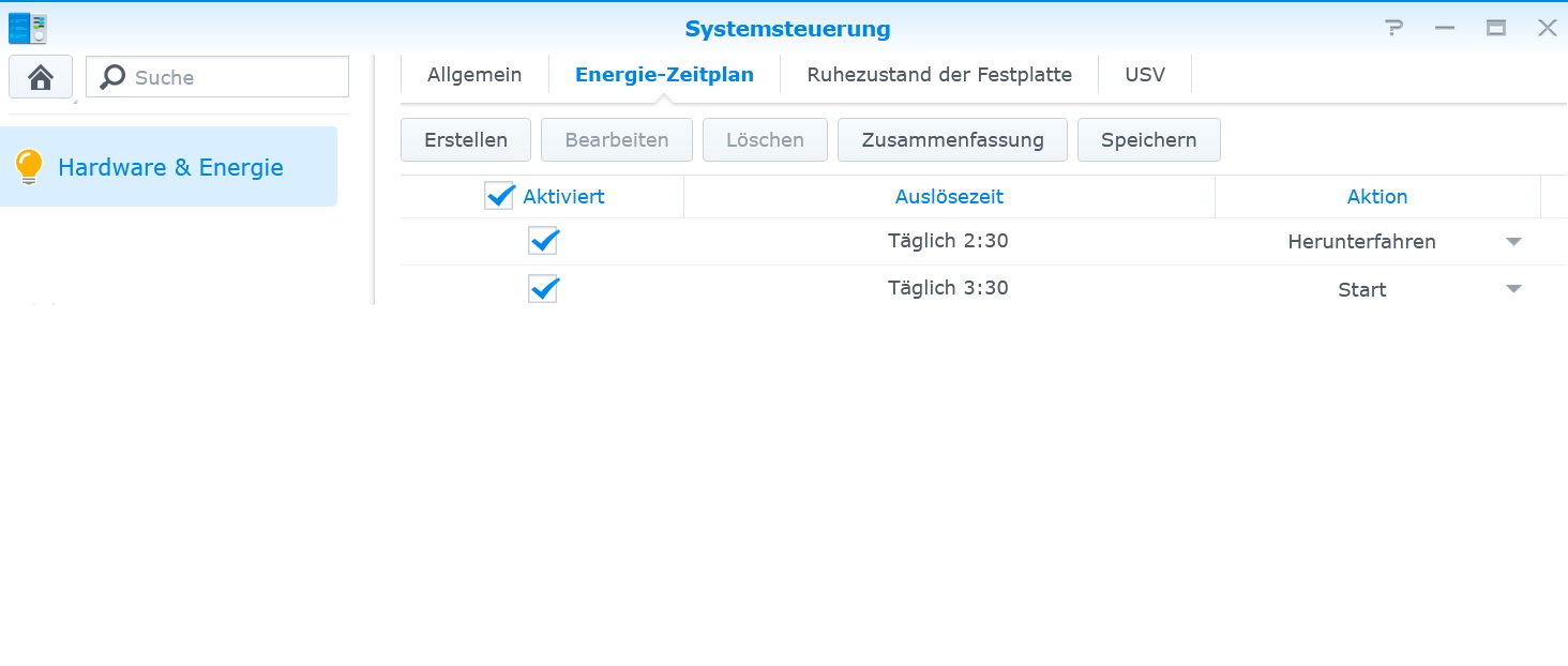

Ich habe ja schon geschrieben dass ich vermutet, dass bei der IP-Erneuerung der Fritz.box um 3 Uhr es Porblem mit aroio/LMS gibt.
Ich habe nun mal ein Energiesparplan erstellt, der um 2:30 Uhr die Synology runterfährt und wieder um 3:30 Uhr startet.
Mal sehen, ob damit mein Fehler behoben ist.
Hier noch ein Screenshot, wie man den Energiesparplan auf einer Synology erstellt:

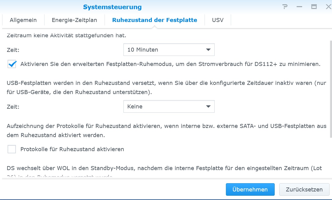

Unter der Rubrik Ruhezustand Festplatte kann man dann die Idle-Time der HD konfigurieren. Ich habe sie mal von 20 Minuten auf 10 runtergesetzt.

Der Systemruhestand ist eventuell nicht auf allen Synolgy`s verfügbar.
Von meinder DS112+, die mit der beschriebenen Methode nicht in den Sleepmodus wechselte:
Systemruhezustand (nur verfügbar auf DS213+ und DS413)
Sie können einrichten, dass das DiskStation eine Minute nach Beginn des Festplatten-Ruhezustands in den Systemruhezustand wechselt. Der Systemruhezustand verringert den Stromverbrauch des DiskStation.
Während des Ruhemodus:
Die Netztaste wird blinken (langsamer Ein/Ausschaltzyklus). Die anderen LEDs werden ausgeschaltet.
Die Stromversorgung zu den Festplatten ist unterbrochen.
Die CPU wird angehalten.
Der externe Lüfter stoppt.
Die LEDs an den LAN Ports werden ausgeschaltet.
