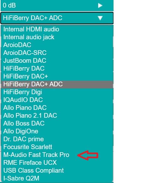

Ich benutze eine Hifiberry DAC-ADC Karte auf einem Raspberry extern.
Über den ADC-EIngang funktionieren die Filter.
Eine andere Kette von mir ist mit einer Hifiberry Digi i/o bestückt.
Über den digitalen Eingang speise ich den 96 KHz Digitalausgang des Onkyo Tuners ein. Auch hier funktionieren die Filter.
Wenn man z.B. eine Externe Soundkarte z.B. eine M-Audio Fast Track Pro mit benutzt und diese über den USB-Eingang des Aroio anschließt und USB als Eingangsquelle benutzt, funktionierten bei mir sogar die Filter bei Anschluss des Plattenspielers so aus meiner Erinnerung.
Ich fand das ganz toll, als Abacus in seiner Matrix Line IN als Eingangsquelle als Auswahl anbietet. Voraussetzung ist natürlich eine Hardware, die diese auch unterstützt.
Geht nicht, gibt es in den meissten Fällen eben nicht, Vorrausetzung ist eben, dass das vorhandene Gerät die gewünschten Anforderungen auch unterstützt.
Der Hifiberry DAC-ADC und die letzten fünf in der Auswahlmatrix dürften das geforderte Feature bieten. (Ohne Gewähr).

Eventuell ist die vorhandene RME-Hardware Class compliant. Dann könnte sie direkt als Input verwendet werden. Dann könnte si direkt über USB als Input verwendet werden.
Class Compliant ist ein definierter festgelegter Standard, bei dem die Soundkarte direkt ohne weitere kartenspezifische Treiber angeschlossen werden kann.
Um welche RME handelt sich denn?
Eins sollte klar sein: Ein Umschaltung von Digital- auf Analog dürfte nur über das Webinterface das aroio möglich sein!?
