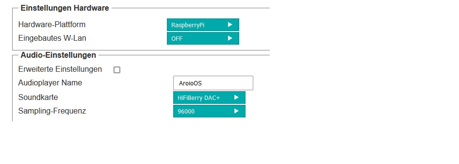

Allerdings habe ich keine Funktion im Convover-Modul.
Die Filter sind in allen möglichen Abtastraten hochgeladen und über die Menüs auswählbar.
Diese lassen sich aber nicht aktivieren (keine Bank lässt sich aktivieren). Auch die vorhandenen Testfilter kann ich nicht aktivieren.
Die eingestellte Sampling-Frequenz auf der Startseite ist auf 96000 eingestellt.
Was mach ich falsch?

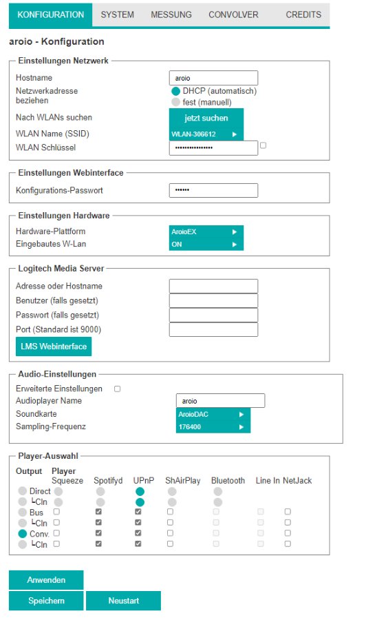

Hast Du auf der Startseite den Convolver und den richtigen Player ausgesucht?
Peter

Hallo Michael,
probier mal folgende EInstellung aus:
WLAN-EInstellung egal.
Dann esrt einmal testen, ob Echo und Bypassfilter bei der Wiedergabe funktionieren und dann erweiterter Test mit den eigenen Filtern.
Eventuell müssen sie neu erzeugt werden. ABer erst einmal testen und Ergebnisse hier posten.
Ansonsten: Log-Dateien unter Menüpunkt System --> Download Logs lokal speichern und als Anlage einfügen.
Da kann man schon oft sehr schnell sehen, wo das Problem liegt und eine passende Lösung hoffentlich bald für sich bereitstellen.
Viel Erfolg

Super! Herzlichen Dank für die schnellen Rückmeldungen. Und wie so immer sitzt der Fehler vorm Bildschirm.
Bei irgend einer Veränderungen der Einstellung ist der "GRÜNE PUNKT" vor Conv. verschwunden und der Screenshot von PeterW hat mir auf die Sprünge geholfen.
Bitte als erledigt markieren!!!

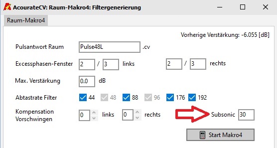

probier mal das SUbsonicfilter in AcorateCV aus,wenn nicht schon erfolgt:
Ich kann mir vorstellen, dass ein Wert so zwischen 27 - 35 Hz bei deinen Lautsprechern noch ein bisschen mehr Auflösung bringen, indem die tiefen Frequenzen, die vom Lautsprecher aufgrund seiner Größe nicht mehr abgestrahlt werden können, nicht mehr im Ausgangssignal vorhanden sind.

Danke für den Tip DL6HAK!
Hab schon von Beginn an mit dem Subsonicf. gearbeitet, aber bislang mit zu geringen werten. Werde mal deinen Rat befolgen. Laut meinen Messungen könnte ich so bei 30Hz die besten Ergebnisse erreichen. Werde berichten.
Michael aus Franken.
