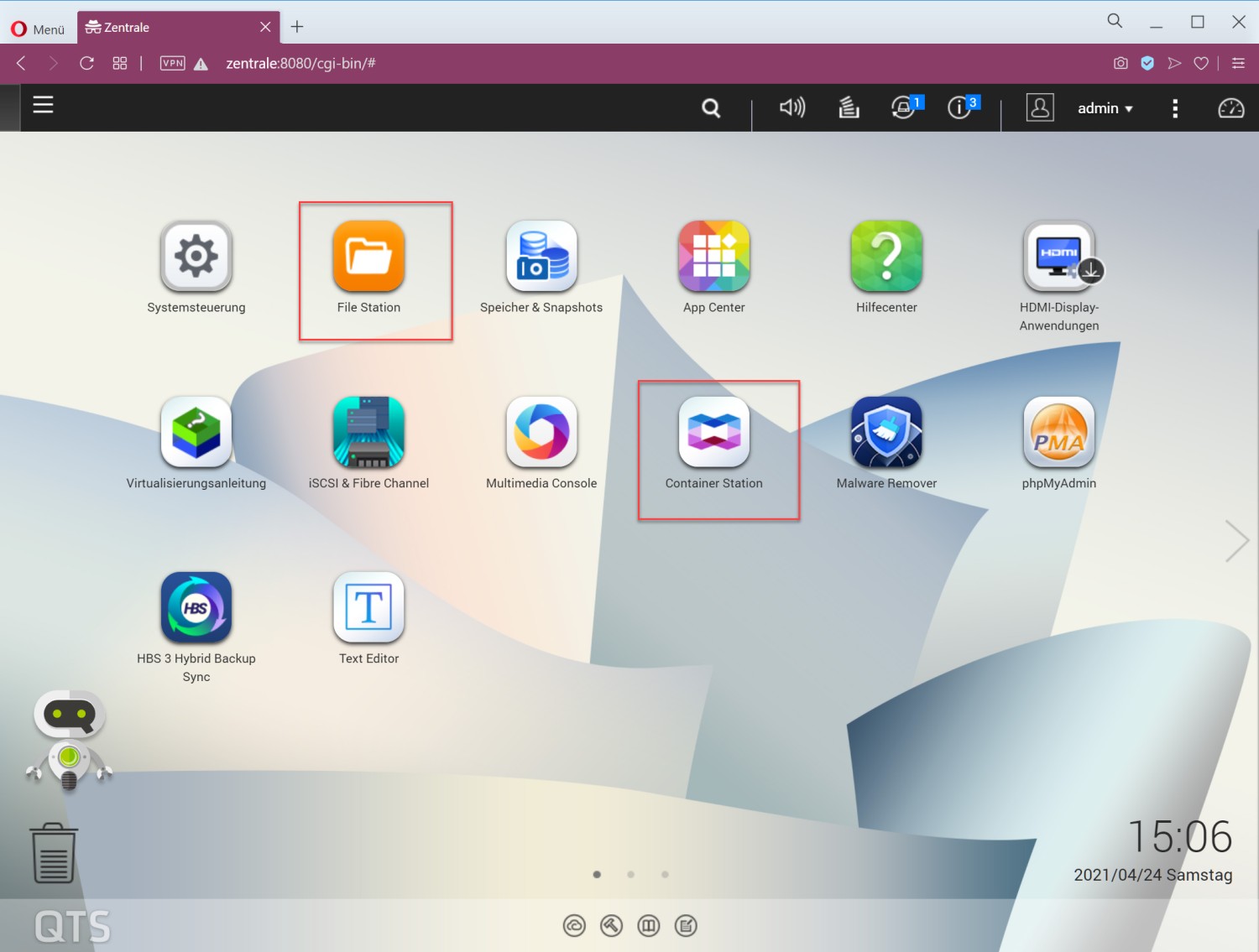

  • Es beginnt mit dem Anlegen von drei Verzeichnissen auf dem QNAP NAS. Am einfachsten geht das mit der QNAP-eigenen App 'File Station', die man, sofern sie installiert ist, auf dem 'Desktop' der QNAP Admin Webseite findet. Wenn Sie nicht installiert ist, muss dies zunächst nachgeholt werden. Bei der Gelegenheit dann auch gleich die Container Station mit installieren, falls dies noch nicht geschehen ist.

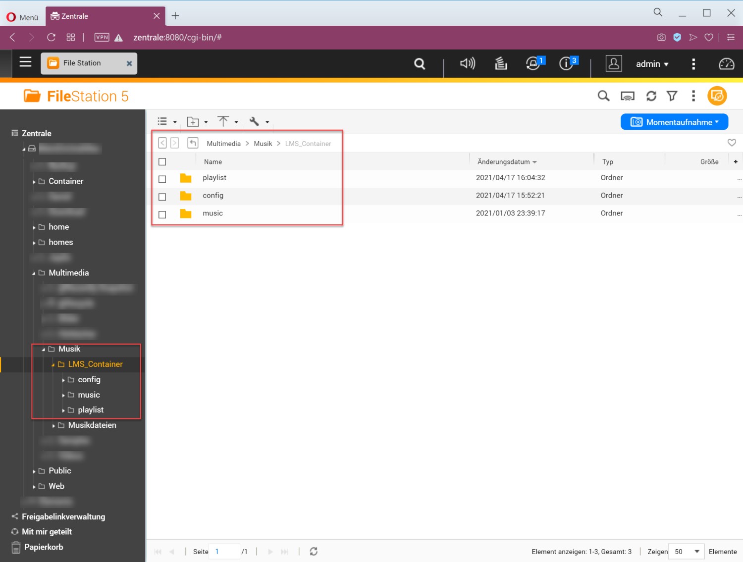

    Öffnen Sie dann die File Station. Im linken Panel sehen Sie dann die freigegebenen Standard-Verzeichnisse des QNAPs bzw. die Freigabeordner, die Sie bisher als Freigabeordner auf dem QNAP angelegt hatten.
    Legen Sie einen neuen Freigabeordner an, und in diesem wiederum mindestens zwei Unterverzeichnisse für die LMS Konfiguration und die Playlists. Wenn Sie Ihre Musiksammlung schon irgendwo in einem Freigabeordner auf dem QNAP liegen haben, können Sie dieses Verzeichnis später im Container verwenden und müssen kein drittes Verzeichnis anlegen. Im Screenshot sehen Sie auf meinem QNAP einen Freigabeordner namens 'Multimedia' mit dem Unterverzeichnis 'Musik'. Darunter habe ich das Verzeichnis 'LMS_Container angelegt', und in diesem wiederum die Verzeichnisse 'music', 'config' und 'playlist'. Die Namen der drei Unterverzeichnisse habe ich der Einfachheit halber gewählt, weil sie später im Container auch unter diesem Namen eingebunden werden, Sie könne aber auch jeden anderen Verzeichnisnamen wählen. Ein (Linux)Expertentipp: das 'music' Verzeichnis ist bei mir tatsächlich kein eigenes Verzeichnis, sondern ein symbolischer Link auf meine Musiksammlung, die schon woanders auf dem QNAP lag.

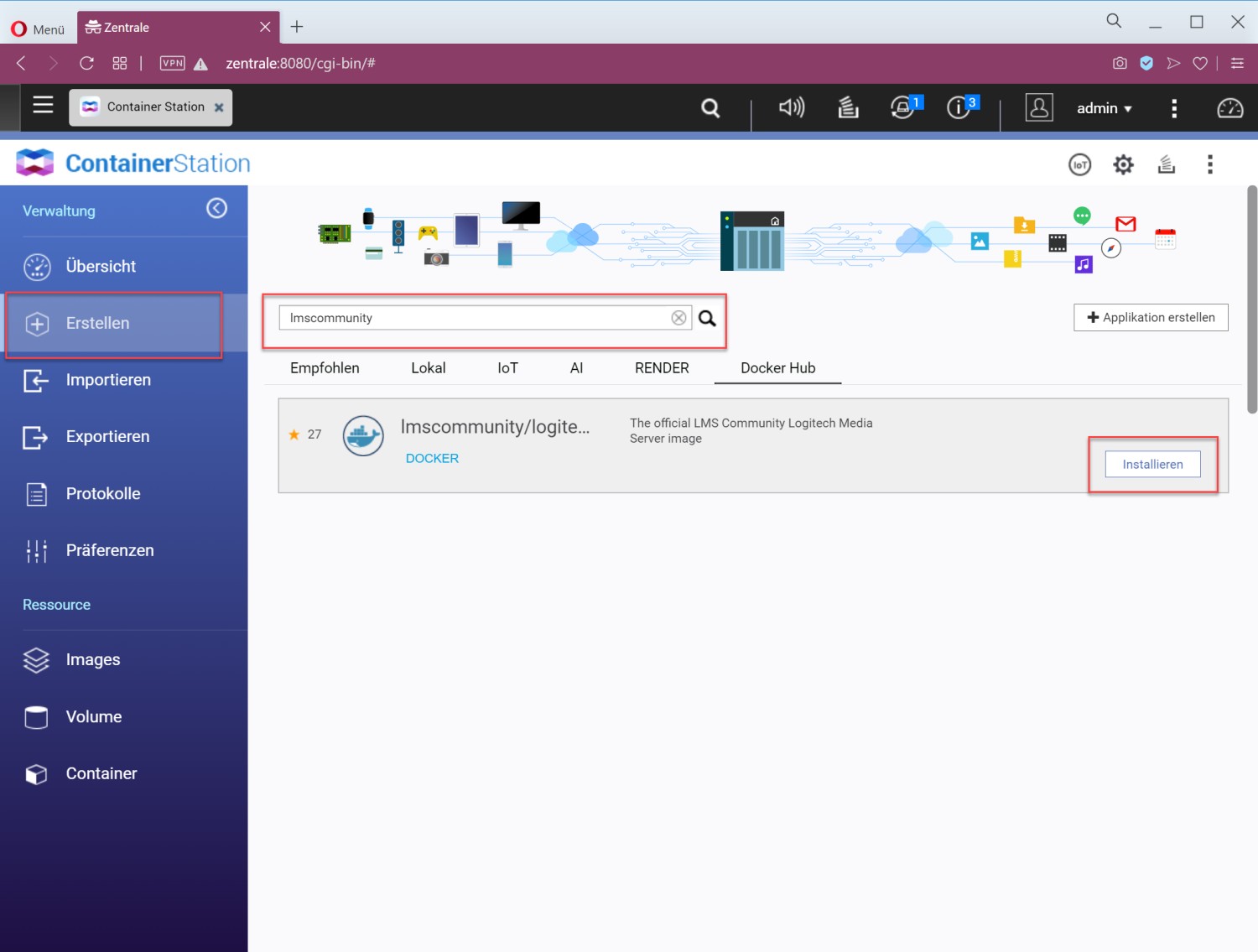

  • Weiter geht's mit der Erstellung des Containers. Schließen Sie die File Station und öffnen Sie dann die Container Station, und wählen Sie dort im linken Panel die Option 'Erstellen'.
    Tragen Sie dann im Such-Eingabefeld 'lmscommunity' ein und klicken Sie auf die Lupe um die Suche zu starten. Sie sollten dann wie im Screenshot zu sehen das Image 'lmscommunity\logitechmediaserver' zu sehen bekommen. Mit Klick auf 'Installieren' stoßen Sie jetzt zunächst den Download des Images an (quasi die Vorlage für den späteren Container). Sie werden zunächst gefragt, ob Sie die 'latest' Version des Image installieren wollen, was Sie bestätigen. Dann erhalten Sie auch noch einen Hinweis, dass das Image nicht von QNAP selbst stammt, und QNAP daher keine Verantwortung dafür übernimmt (ach was!?!). bestätigen Sie auch diese Mitteilung. Das Image ist knapp 200Mb groß, der Download kann also je nach Internetanbindung mehr oder weniger lange dauern. Ist der Download beendet, öffnet sich der 'Container erstellen' Dialog.

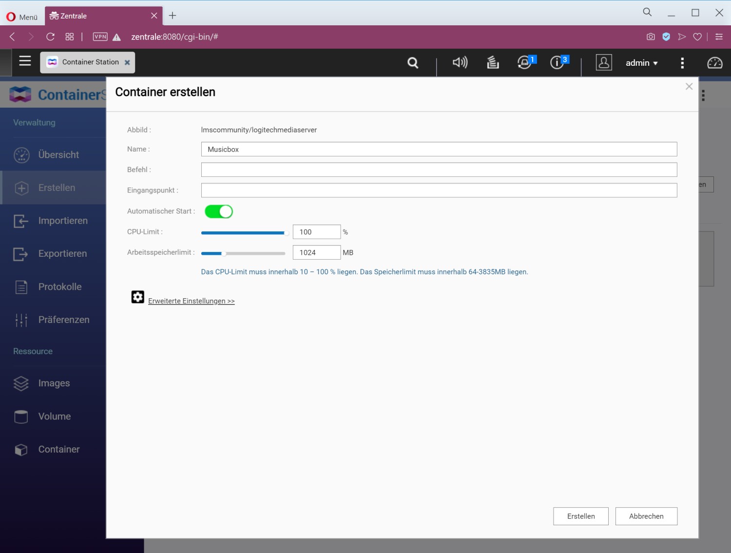

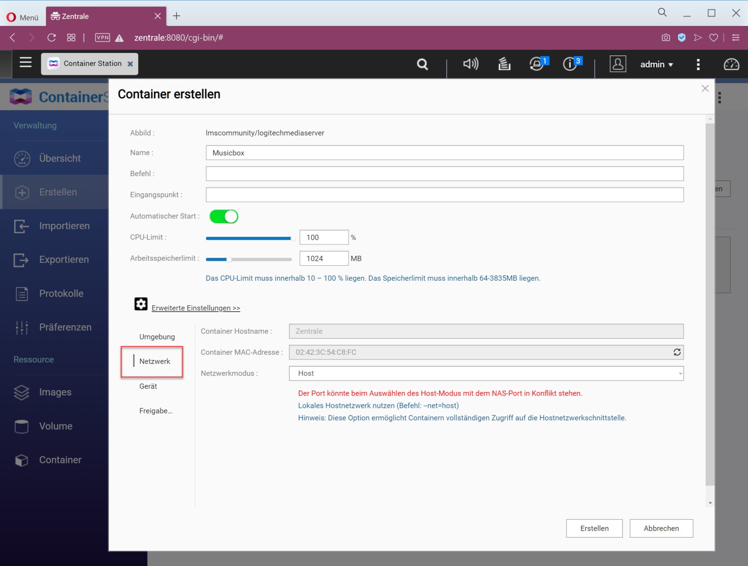

    Hier tragen Sie zunächst einen Namen für Ihren Container ein, in meinem Beispiel habe ich ihn 'Musicbox' genannt. Lassen Sie die Option 'Automatischer Start' eingeschaltet. Der Container wird dann automatisch gestartet, wenn Sie das NAS starten. Sie können hier auch die NAS Resourcen begrenzen, die Ihr Container verwenden darf. In meinem Beispiel habe ich dem Container 1024MB an Memory spendiert. Das ist schon sehr üppig, und wenn Ihr NAS nur über wenig Memory verfügt, können Sie das auf deutlich weniger reduzieren, z.B. 128Mb oder noch weniger. Der LMS ist halt ein bisschen flotter, wenn er seine Daten im Memory behalten kann. Im nächsten Schritt klicken Sie jetzt auf 'Erweiterte Einstellungen'. Es entfalten sich vier Optionen, von denen zwei angepasst werden müssen. Los geht's mit 'Netzwerk'.
    Hier wählen Sie wie in der Synology-Anleitung von Herrn Sonder die Option 'Host' für den Netzwerkmodus. Mehr ist dort nicht zu tun. Wechseln Sie jetzt zu der erweiterten Einstellung 'Freigabeordner'.

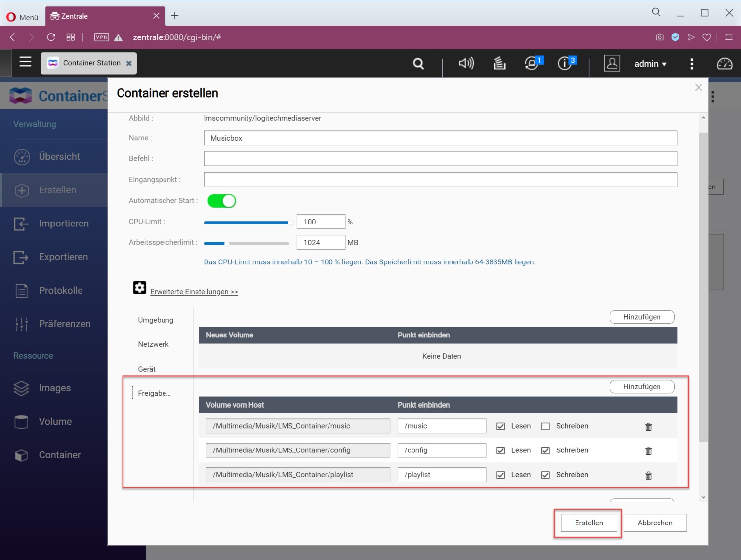

    Dort müssen Sie jetzt unter 'Volume vom Host' drei Einträge hinzufügen (Achtung: richtige Kategorie 'Volume vom Host' wählen, die Position des 'Hinzufügen' Buttons kann da verwirren). Wählen Sie nacheinander beim 'Volume vom Host' die drei Verzeichnisse, die Sie vorher angelegt haben und tragen Sie in der Spalte 'Punkt einbinden' jeweils die dazu passenden Werte '/music', '/config' und '/playlist' ein. Achtung: bei 'Punkt einbinden' genau auf korrekte Schreibweise achten! Ich persönlich habe für das '/music' Verzeichnis auch noch die Option 'Schreiben' deaktiviert, so kann der LMS im Container die Musiksammlung nur lesen und nicht durch einen Bug versehentlich überschreiben.

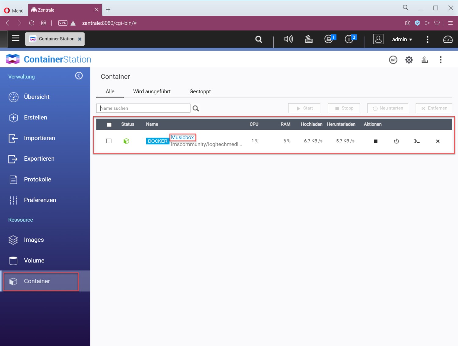

    Damit wäre die Konfiguration des Containers abgeschlossen und Sie können jetzt auf 'Erstellen' klicken. Nach ein paar Sekunden schließt dann der 'Container erstellen' Dialog und Sie sind zurück in der Container Station Oberfläche.

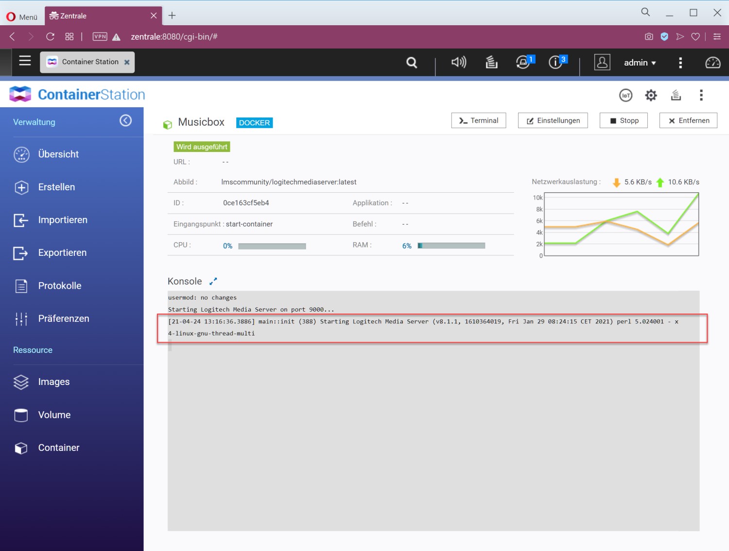

    In der Container Station sehen Sie jetzt im linken Panel die Option 'Container' angewählt und rechts wird der soeben erstellte Container 'Musicbox' angezeigt. Sie müssen aber noch etwas Geduld haben, weil der Container zwar jetzt erstellt und auch gestartet ist, aber beim ersten Start zunächst einmalig der LMS für den Betrieb eingerichtet werden muss. Sie können das ganz gut verfolgen, in dem Sie auf den 'Musicbox' Link in der Container-Liste klicken. Dann kommen Sie zu einer Art Überwachung des Containers, und dort sehen Sie dann die Medlungen, die der Container beim Starten ausgibt. Der LMS läuft erst richtig, wenn Sie seine Startmeldung in der Konsole sehen können.

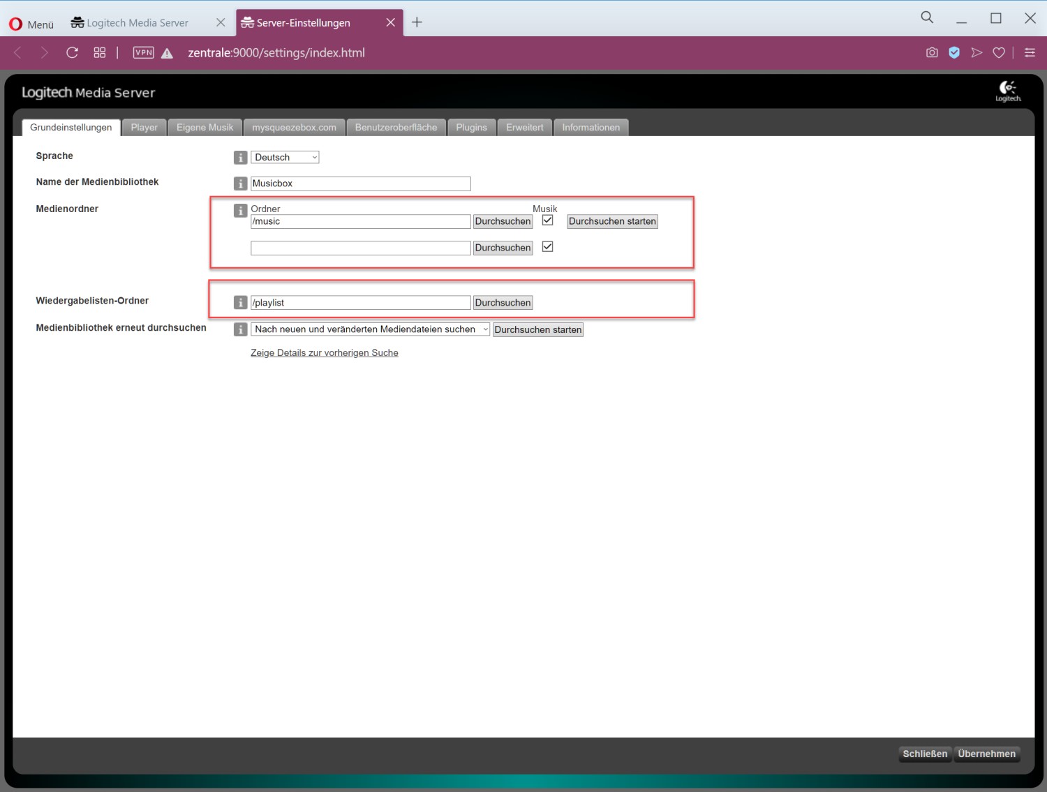

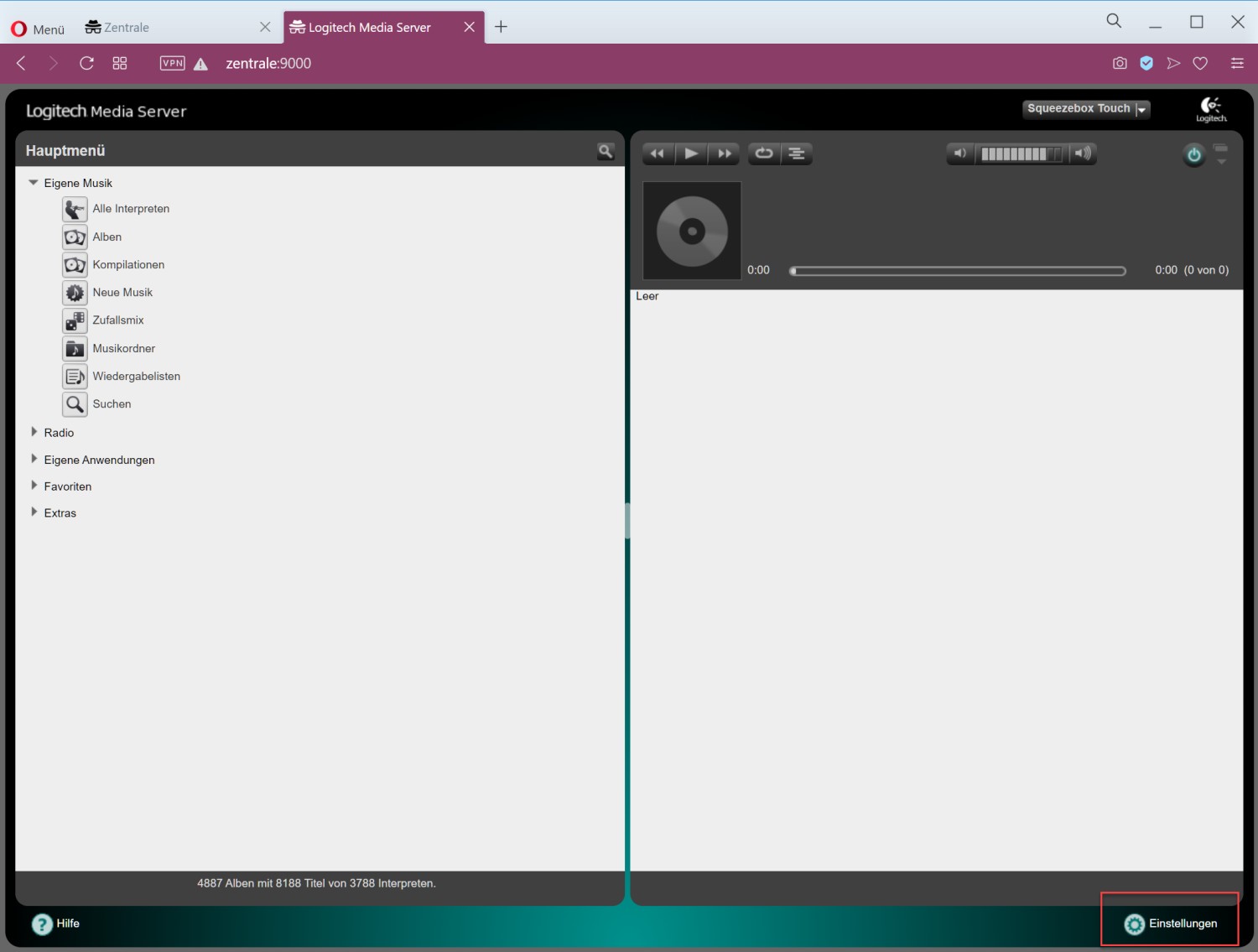

  • Als letzter Schritt käme jetzt die Einrichtung des LMS nach Ihren Wünschen. Da der LMS mit dem Start des Containers jetzt läuft, sollten Sie Ihn wie auch im Beitrag von Herrn Sonder beschrieben, jetzt unter http://ihr-qnap-nas:9000 erreichbar sein.
    Durch klicken des 'Einstellungen' Links links unten (oder zu diesem Zeitpunkt noch 'Settings', da der LMS erst mal auf Englisch läuft), gelangen Sie auf die Konfigurationsseite des LMS. Hier können Sie dann sofort auf der ersten Seite erstmal die beiden Verzeichnisse für Ihre Musiksammlung und die Playlists auf die Verzeichnisse setzen, die Sie in der Erstellung des Containers unter 'Punkt verbinden' eingegeben haben.
