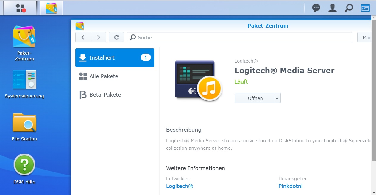

Ich habe auf einer Synology DS214SE auch erfolgreich nach Hanno`s Anleitung den LMS installiert.
Die DS214SE besitzt gegenüber der in der Anleitung verwendete Synology 2 gespiegelte Platten, was aber bei der Installation keine besonderen Maßnahmen erfordert.
Nach Downgrade von der Perl-Version und anschließender LMS-Installation war das System sofort einsatzbereit.
Es läuft jetzt die von Hanno angegebene Version 8.11.
Hat jemand Erfahrungen mit Datensicherung auf externe USB-Festplatte?
