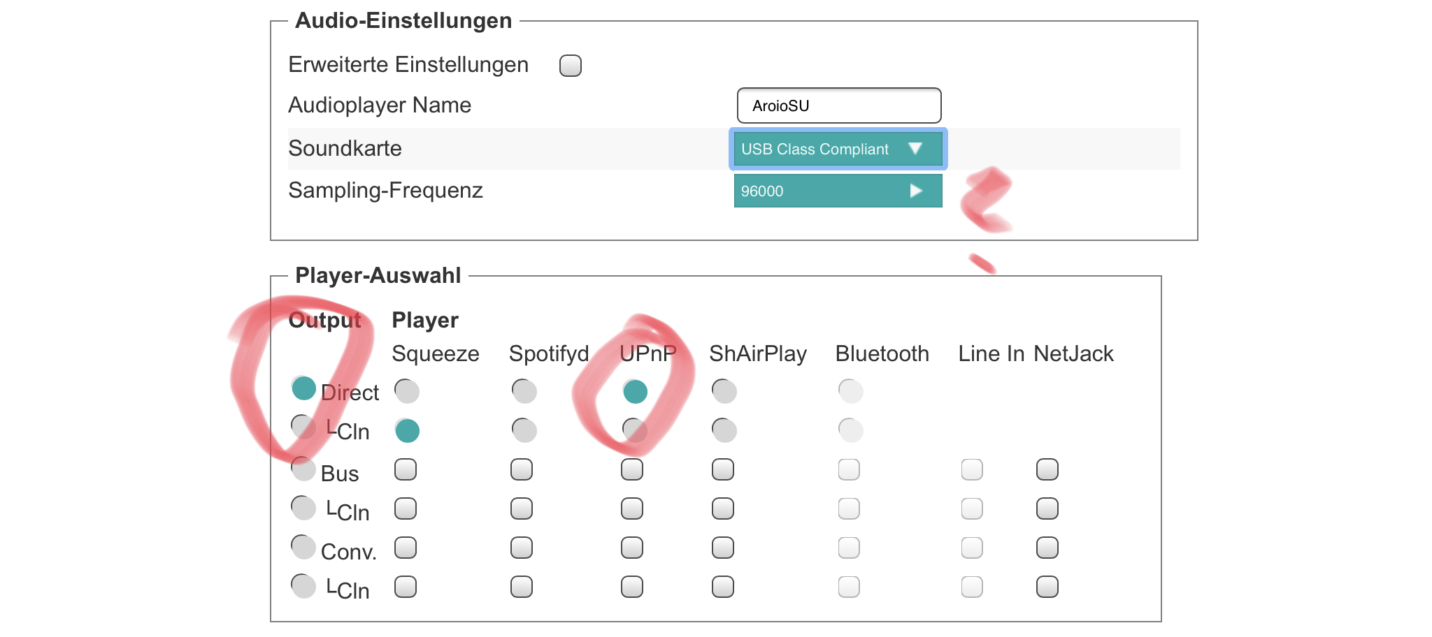

Der Modus Direkt folgt 1:1 der in diesem. Moment zuhespielten Rate, sprich bei Taktratenwechseln innerhalb einer Playlist schaltet der den DAC direkt auf die Rate des jeweiligen Musikstück um.

Also so, wie in Abbildung, bedeutet das, dass das Upsampling nicht greift?
- 37F2D20F-6007-40EF-AE93-DB76E3B069E5.jpeg (289.75 KiB) 10166 mal betrachtet
