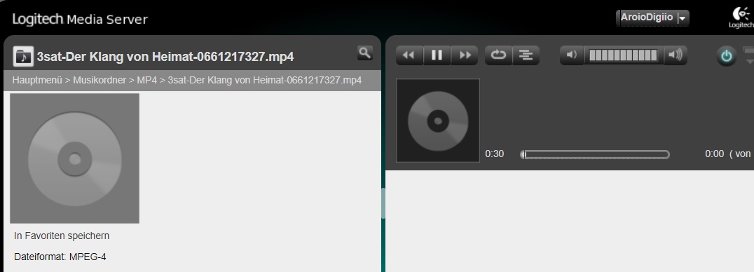

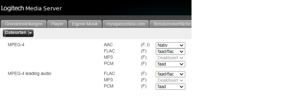

Hallo Carsten,
Nachdem ich herausgefunden habe, dass im Logitech Media Server in irgendeiner Form MP4 dekodiert werden kann, habe ich mal einen Ordner MP4 angelegt und dort ein MP4-File von 3SAT abgelegt und sie über den LMS gestartet.
Die Wiedergabe funktioniert über aroio bei mir; eine Timeline wird jedoch nicht angezeigt.
Den LMS hast du ja bereits installiert:
habe aber gerade auch den LMS (neuste Version, installiert gem. Hanno Sonders Anleitung - vielen Dank dafür!) ausprobiert - geht nicht.
Probier mal aus, ob das das ist, was du dir vorgestellt hast.
Ich habe allerdings schon die LMS-Beta-Version 8 installiert und nicht Version 7.9x.
Im Forum habe ich aber beschrieben, wie man beim picore player auf LMS 8 updatet.
viewtopic.php?f=26&t=112&p=1969#p1969
oder hier: http://downloads.slimdevices.com/nightly/?ver=8.0

Hallo Walter,
besten Dank dafür!
Ich habe den LMS neu aufgespielt, es war wohl doch eine veraltete Version. Mit der jetzt installierten Version 8.0.0 funktioniert es.
Allerdings stelle ich mal wieder fest, dass die Bedienung des LMS für mich doch etwas hakelig ist, ist halt Geschmackssache. Aber grundsätzlich kann ich jetzt Konzertfilme hören, und darum ging es ja. Die Alternative wäre ein Kodi auf Raspberry an den Preamp zu hängen. Das ist sehr komfortabel, allerdings geht dann Flow und die Raumkorrektur nicht.
Vielleicht kommt ja eines Tages doch noch der digitale Input, das wäre die Krönung.
