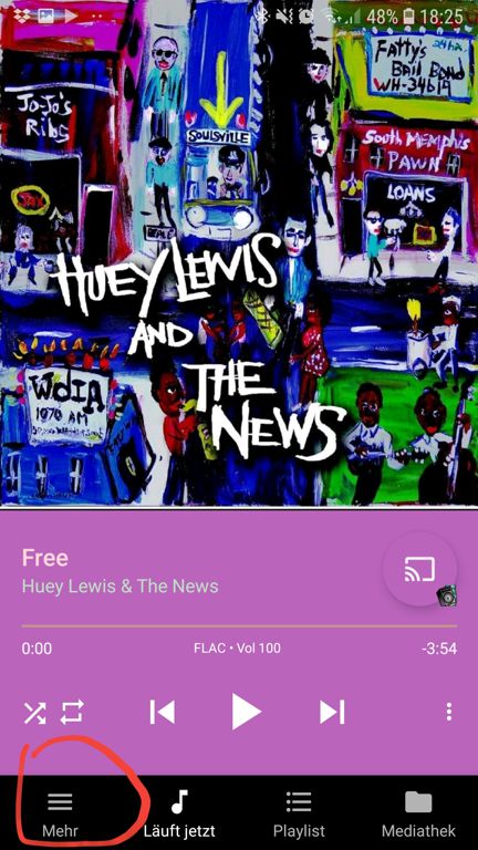

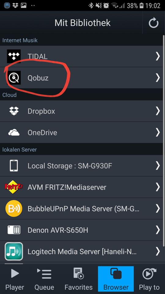

Durch Klick auf [Mehr] unten links, öffnet sich eine Liste, in der unter "Cloud" auch Qobuz erscheint.
Wenn der Qobuz-Zugang noch nicht konfiguriert wurde, erscheint nun eine Eingabeaufforderung, in der man den Benutzernamen und das Passwort des Qobuz-Zugangs eintragen kann. Der Benutzername ist üblicherweise die Email-Adresse, mit der man sich bei Qobuz registriert hat.

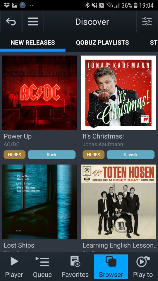

Wenn die Daten korrekt eingegeben wurden, kann man nun in der oben erwähnten Liste Qobuz auswählen und durch die Inhalte des Streaminganbieters navigieren.
Durch Klick auf die Lupe kann man nun auch gezielt nach Inhalten suchen.

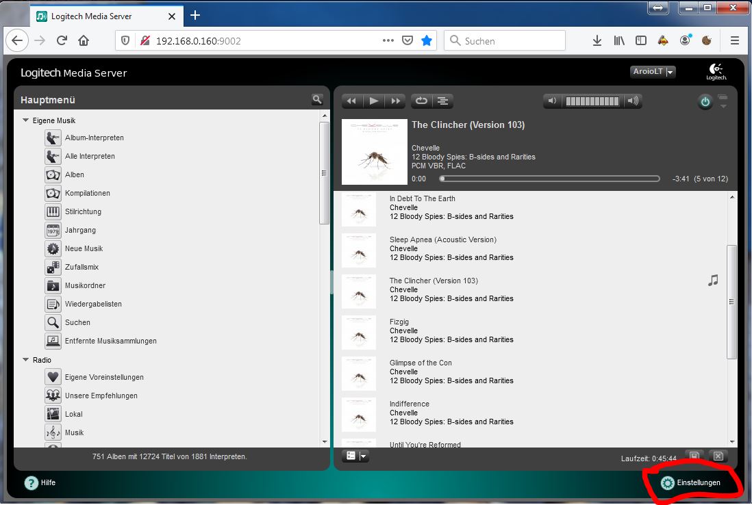

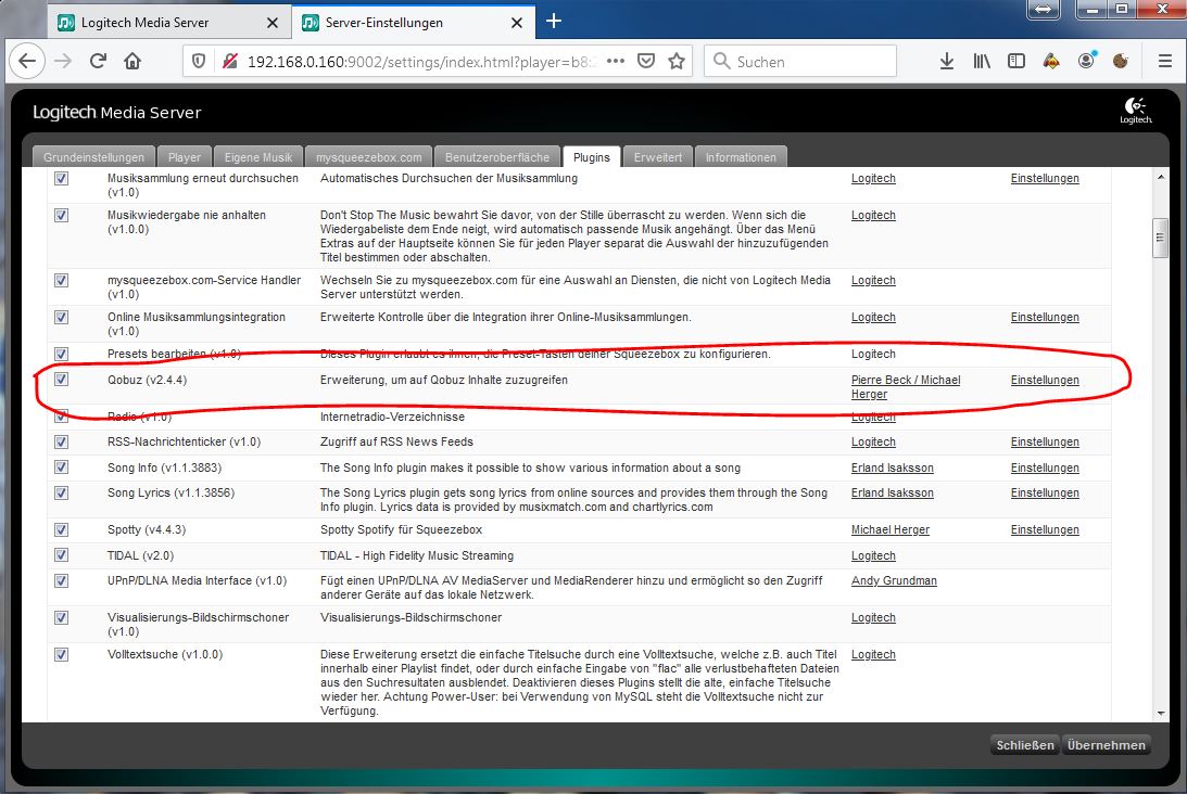

Um das Qobuz-Plugin zu installieren muss man zunächst das Webinterface des LMS in einem Browser öffnen und in die Einstellungen des Logitech Media Servers gehen.

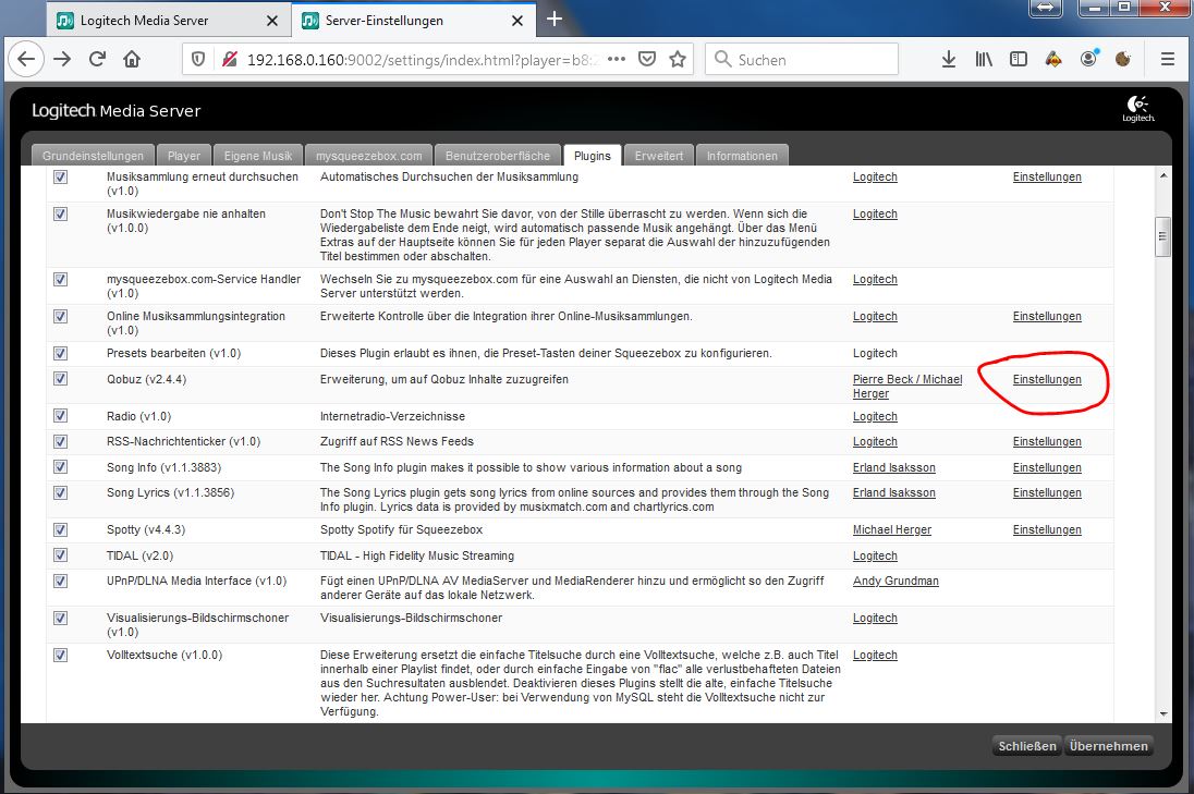

Dort öffnet man dann den Karteireiter "Plugins" und scrollt nach unten, bis man das Qobuz-Plugin findet. Dort setzt man dann davor einen Haken und klickt unten rechts auf [Übernehmen].
Das Plugin wird nun installiert und eventuell muss der LMS neu gestartet werden.
Sobald das Plugin richtig installiert wurde, sollte es in der Plugin-Liste im oberen Bereich unter "Aktive Plugins" auftauchen. Dort kann man nun im rechten Bereich die Einstellungen öffnen:
Es erscheint nun ein Fenster, in dem der Benutzername und das Passwort für das Qobuz-Konto hinterlegt werden müssen. Nach Klick auf "Übernehmen" sollte der Zugang erfolgreich eingerichtet sein.

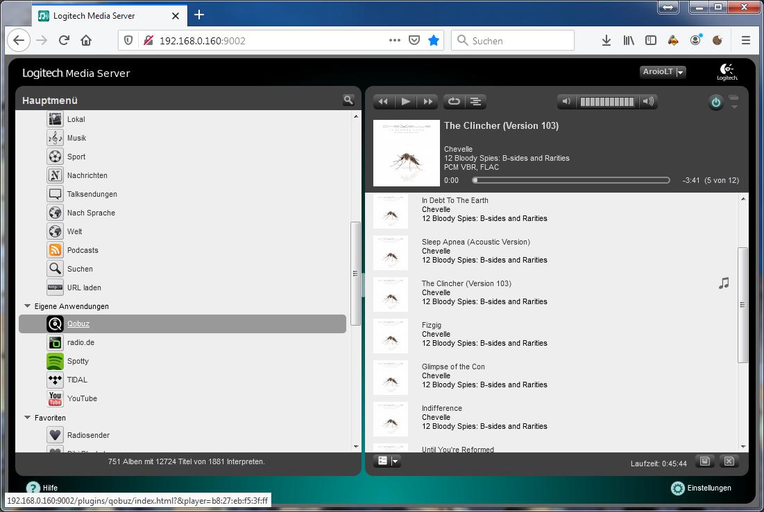

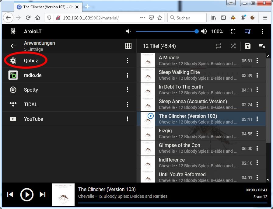

Im Hauptmenü des LMS-Webinterfaces, sowie auch in den entsprechenden LMS-Bedienapps (OrangeSqeeze, iPeng, Squeezer etc.) sollte Qobuz nun unter den eigenen Anwendungen zu finden sein.
Qobuz-Plugin im LMS mit Material-Skin:
